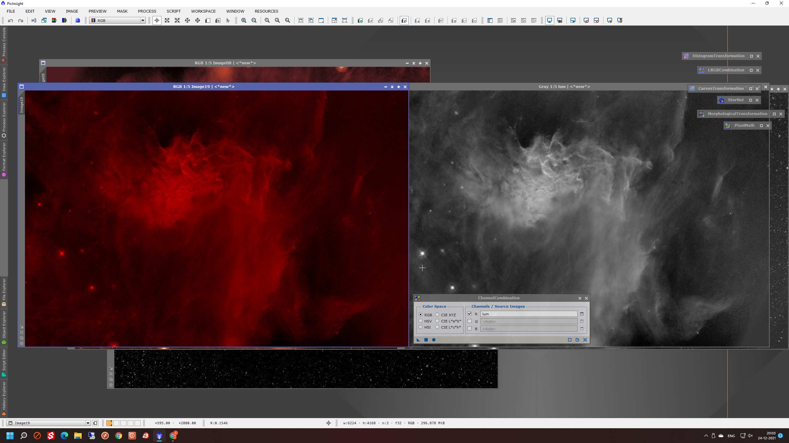

Naar aanleiding van de foto van Ari, waarin hij de waterstof wolken in rood heeft gezet heb ik dat ook geprobeerd.
De rode afbeelding is als volgt gemaakt: In PI een starmask gemaakt met starnet. De nevel, zonder sterren, omgezet in PNG en in PS met colour balance rood gemaakt. In PI de sterren weer gecombineerd met de de nevel. Nu is de nevel rood en de sterren blijven wit. Ik vond het rood toch wat te veel en de scherpte was uit de foto. Daarom in PS de ZW en de kleur over elkaar gelegd met de kleur op 50% doorlaatbaar.
Re: Gamma Cygni Nebula, Butterfly Nebula
In PixInsight is het heel eenvoudig Gerard.
Met ChannelCombination en dan alleen de mono-opname invullen in het rode kanaal.
En dan op het blauwe rondje klikken.
Zoal je ziet krijgt Starnet++ de helderste sterren er niet uit.
Op zich niet zo erg, want daar gaan later de witte sterren weer overheen.
Als je het perfect wil doen, maak je eerst een ster-loze kopie waarin je met Clonestamp de overgebleven restanten wegpoetst.
Vervolgens met PixelMath de ster-loze afbeelding aftrekken van de orginele afbeeldingen.
Dan houd je de sterren-afbeelding over.
Nu zet je de ster-loze afbeelding over naar rood, zoals ik in de bijlage laat zien.
Nu voeg je met PixelMath de sterren en rode afbeelding weer samen.
Je kunt om het resultaat te verbeteren de mono afbeelding als LUM gebruiken.
Dus ruisonderdrukken, contrast verhogen e.d.
Die voeg je dan met LRGB Combination weer toe aan de rode plaat, voordat je sterren er bij plaatst.
Voor leken is dit allemaal abra-cadabra, maar voor PixInsight gebruikers moet dit zo kunnen.
