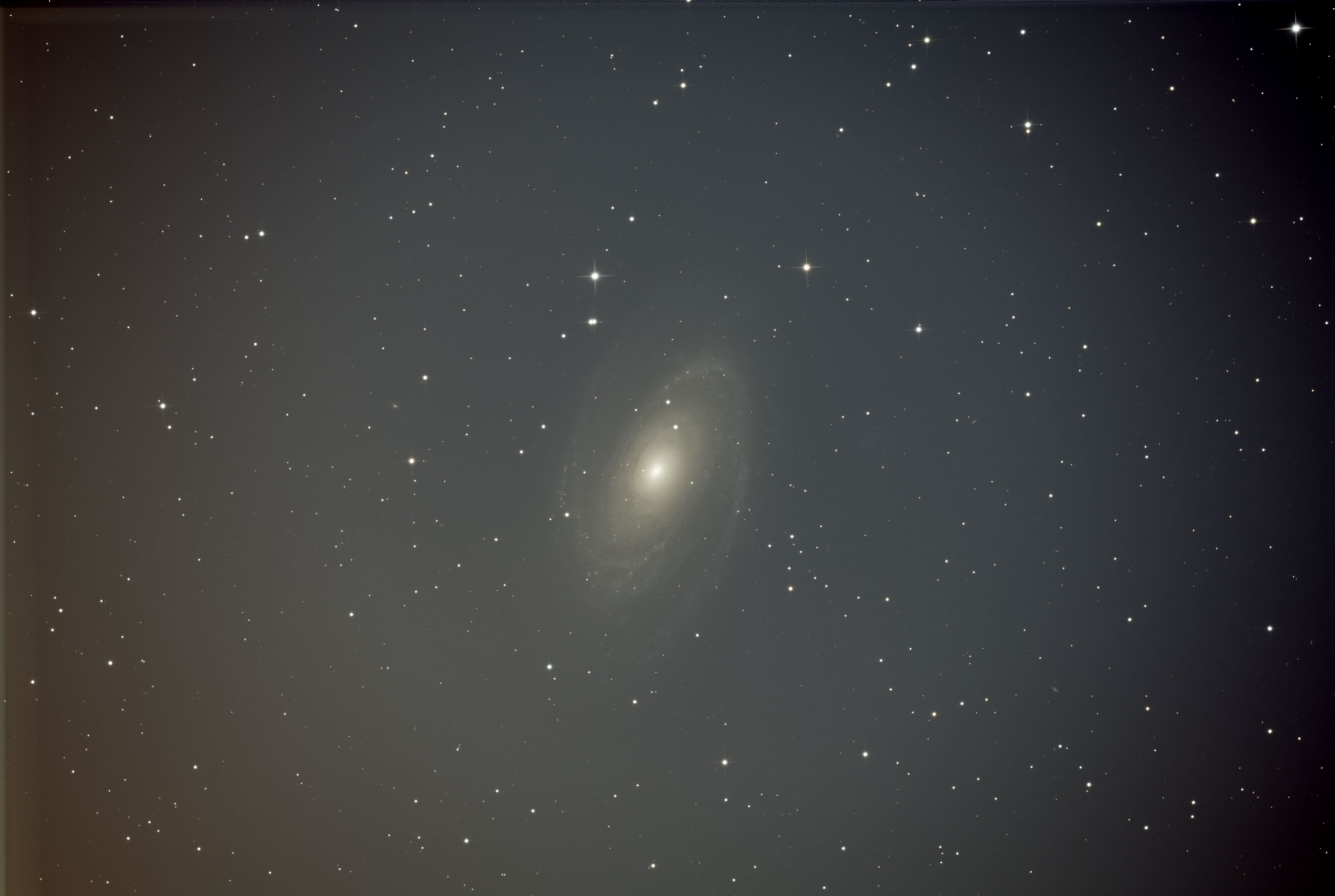

Ik ben mijn nieuwe OSC camera nog aan het inwerken.
Hierbij twee oude bekende sterrenstelsels.
allebei vrij lang belicht.
250x120s op unity gain -10C QHY294C camera
bias en darks gecorrigeerd.
Stevig gecropt.
De ruwe stack toont een sterke kleurzweem van rood naar blauw die er allen in non-lineair met DBE uit te krijgen is.
Dit is zo'n ruwe stack.
Bedankt voor het kijken.

Als deze bij maanlicht gemaakt zijn dan mag je echt niet klagen. Top
Wat betreft de zweem bedoel je het bruinrode links and paars/blauwe rechts in beeld?

Inderdaad. Of komt dit door het verstrooide maanlicht?
Dan zou je een egale verstrooiing verwachten.
Dit is asymmetrisch.
Zo veel ervaring heb ik nou ook niet met OSC camera's.
Ik heb ook met ASTAP een stack gemaakt, maar die wordt dan helemaal groen.
Hoe verwijder ik dat?

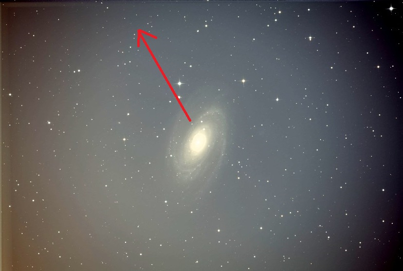

De Maan heeft ook invloed, ik heb wel vaker een bruin/rode kant gezien.
Het beste kan je dit testen met een flat. Als de rode en blauwe pixels ongelijke lichtgevoeligheid hebben, dan moet dit in een flat zichtbaar worden. Kijk ook eens of de flat belichtingtijd/verzadiging invloed heeft. Belciht eens tot 5, 10, 20, 50 % verzadiging.
Als het een ongelijke gevoeligheid van de rode en blauwe pixels is, dan is het met een kleurenflat te compenseren. Normaal wordt de flat monochroom gemaakt om ruis te verminderen en de kleur van de flat lichtbron te elimineren. Je kan ook met pixelmath later een correctie toepassen. Ik moet wel dan de ASTAP code aanpassen die het monochroom maken van de flat uitschakelt.
De groene kleur kan je wegkrijgen met tab pixelmath, tool "+ x -", klik op AUTO, paar seconden wachten en dan op APPLY klikken.
De Maan stond ongeveer waar de rode pijl heen wijst:

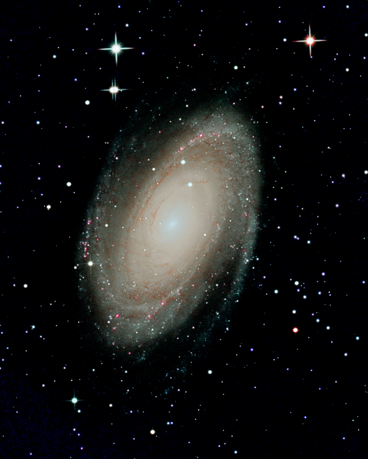

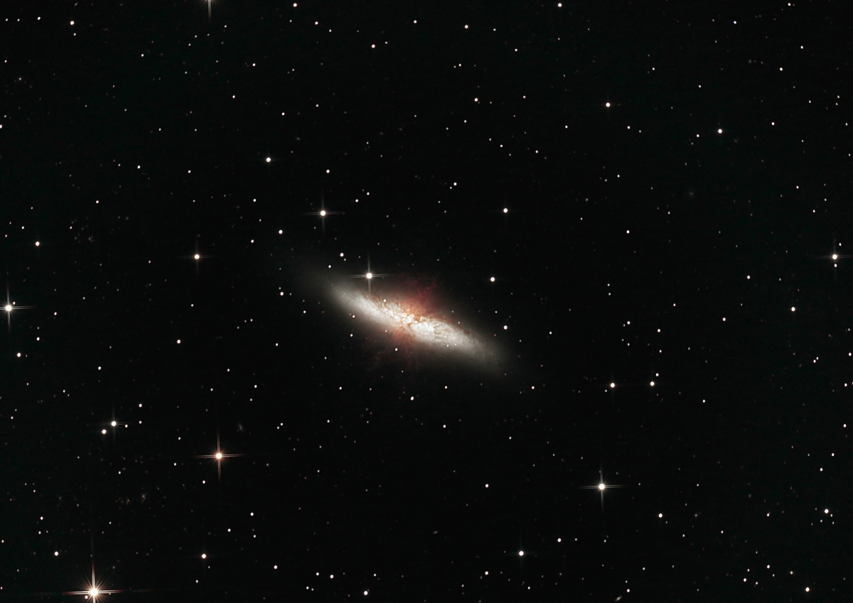

Na het overdoen van de flats, met de bijbehorende dark-flats deze keer (25x 17 sec), i.p.v. de gebruikelijke bias frames, kwam de ruwe stack al veel beter te voorschijn.
Enige bewerking in PI levert dit beeld op.
Toch wel een verbetering, vind ik . . . .

Tjonge, dat ziet er erg strak uit!
Dus dit is met ruim 8h belichting, maakt het plaatje wel heel fraai.

Zelfde set lights. ruim 8 uur dus.
Alleen met nieuwe flats en dark-flats

Ja deze ziet er goed uit!

Wát een verschil met de eerste
Heb je behalve beter flats en darkflats ook wat ander PI-technieken er op losgelaten?
