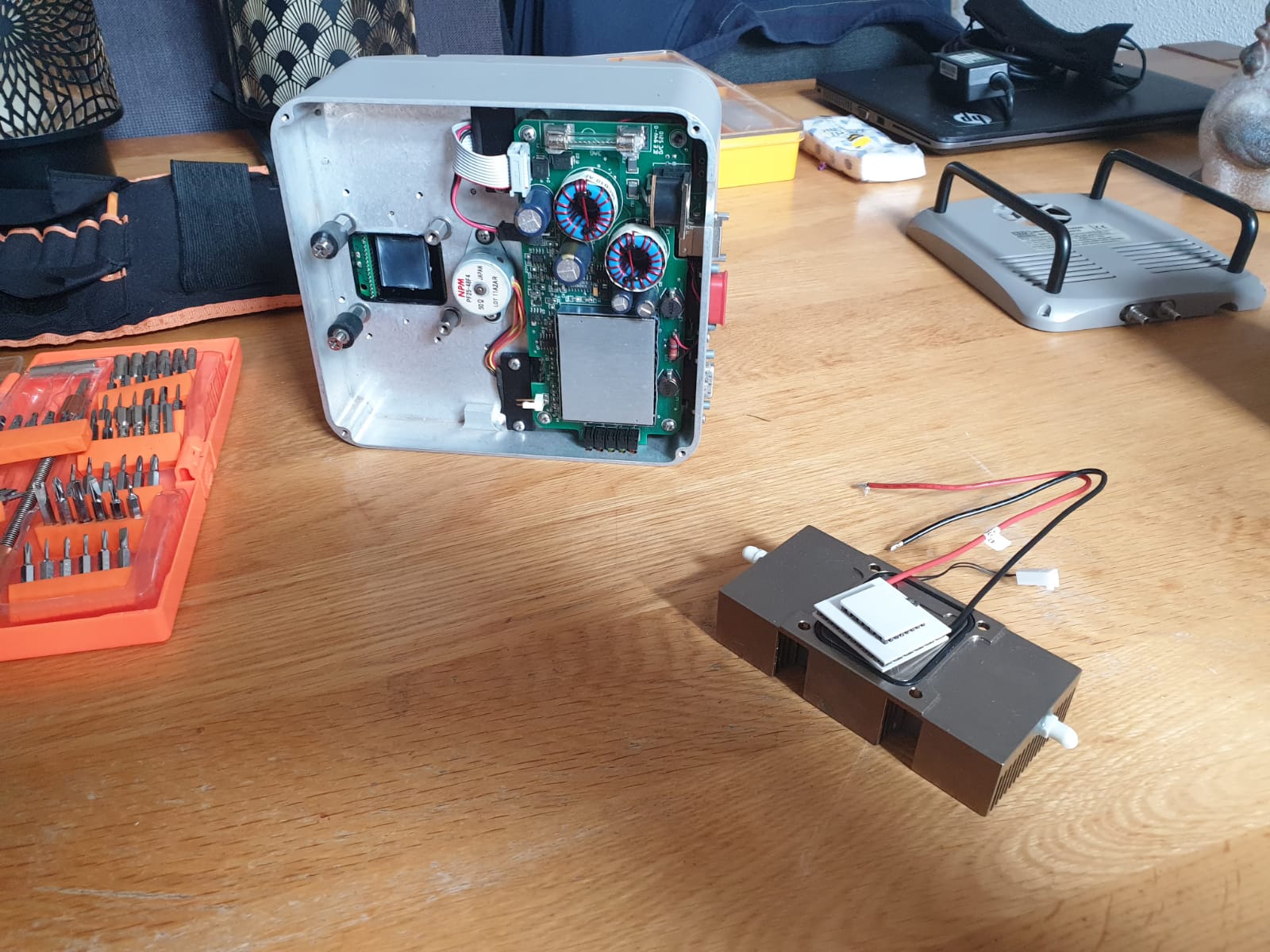

Afgelopen week eindelijk de nieuwe Laird Thermoelectric Peltier Module binnen gekregen. Besteld in Texas via Mouser. Maar om er achter te komen welk type ik zou moeten gebruiken was nog niet heel eenvoudig. Doug, Bill, en Colin van diffractionlimited gaven dit niet graag prijs. ik ben hier vanaf april al mee bezig. (onder het mom van aansprakelijkheid wouden ze niet dat ik zelf de camera zou gaan repareren. ik had al meerdere malen aangegeven dat het mijn eigen risico is.
Uiteindelijk een partnummer gekregen en opzoek naar een leverancier gegaan. Maar de meeste sturen ze alleen maar af per bulk. Minimaal 10 stuks. Maar zoveel ben ik er niet nodig Bij Mouser in Texas hadden ze wat problemen met de levering. Iets met sneeuw ijs Covid etc etc.. Dus duurde allemaal wat langer dan normaal
Toen ik alles binnen had was het een kleine 20 minuten voor dat ik de boel had omgebouwd. Heb afgelopen week nog even een helder moment- en avond gehad om te testen of het ook werkte.
Als ik de met koeling fotografeerde en zonder was er een zeer groot verschil zichtbaar bijna tot geen ruis. Maar het mooiste is dat ik nu een drak library kan gaan aan maken en dat gaat mij een hoop werk schelen.
Ik mag dit soort klusjes erg graag doen. En vind het priegelen met dit spul soms leuker dan het daadwerkelijk bewerken van de foto's. Zeg maar noodzakelijk kwaad. Even voor de duidelijkheid maak ik de foto's ook graag en haal ik daar ook veel voldoening uit.

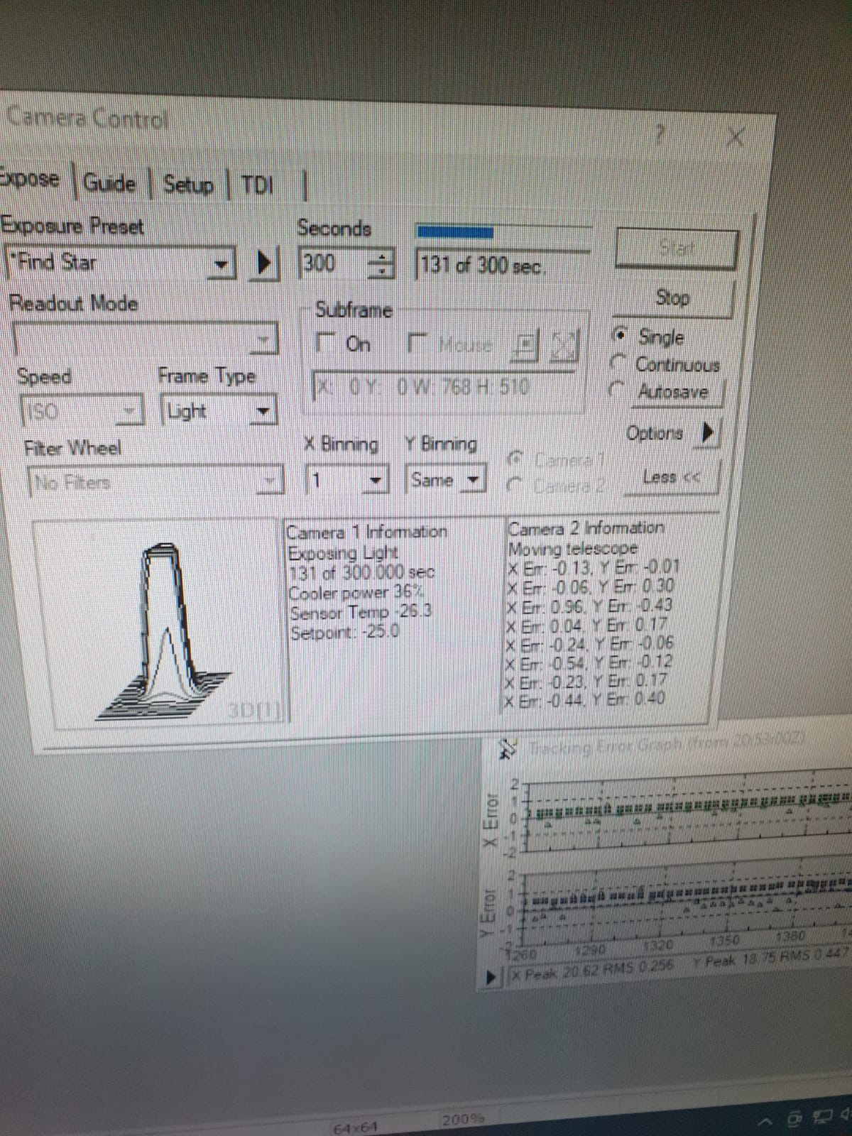

bijgevoegd 2 afbeeldingen de 2e laat zien het vermogen dat hij nodig heeft om op temperatuur te blijven.

Dat is inderdaad een leuk project, en mooi dat het gelukt is. Helemaal eens, het rondklussen om de boel steeds weer wat te verbeteren is een inspirerend onderdeel van de hobby. Om de schroevendraaier in een dergelijke mooie camera te zetten natuurlijk altijd even slikken... Op 36% capaciteit al op -25 uitkomen (=ongeveer 30 onder omgevingstemperatuur?) belooft veel goeds. Dan ga je de 40 graden lager dan omgeving wel halen, lijkt me.

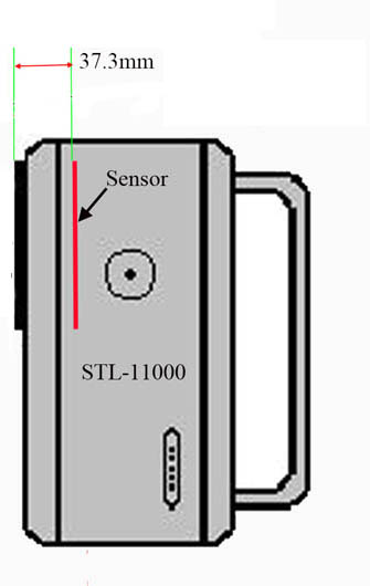

49mm zou genoeg moeten zijn. Hangt wel een beetje van de afmetingen van connecties af van camera en corrector. Welke maten hebben die? En male of female?
Een ZWO EFW 7x2" filterwiel is 20mm dik en heeft aan beide kanten M54x0.75 female thread. Dan hou je nog 29mm minus de afstand chip tot buitenkant camera over voor adapters naar je corrector resp. camera.

dat is bij deze camera al wat lastig. om dat er een filter wiel in zit. en de CCD erg diep ligt. 37,3 mm er blijft dus 11,7 mm overWjdrijfhout schreef: ↑09 mar 2021 08:15 49mm zou genoeg moeten zijn. Hangt wel een beetje van de afmetingen van connecties af van camera en corrector. Welke maten hebben die? En male of female?

Ai, 37.3mm, dat is erg diep. Dan wordt het inderdaad lastig. Je kunt misschien nog wel filters in je filterwiel wisselen afhankelijk van wat je die nacht wilt fotograferen.
